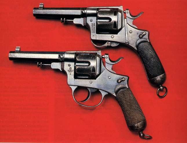

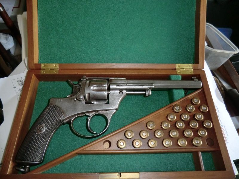

Concernant les variations de modèles, le Bodeo, à l'image de ses homologues étrangers, est resté relativement le même entre sa date de création: 1889 et l'arrêt de sa production en 1931. Il existe deux variantes de ce révolver: un modèle de troupe caractérisé par l'absence de pontetet le modèle pour officier qui au contraire en est pourvu. Autre fait notable, les Bodeo pour troupe ont un canon octogonal et le modèle officier un canon rond. Ceci n'est valables que pour les premiers exemplaires, Tous les révolver ont un canon octogonal après la ww1. Il est également doté d'un anneau sous la crosse pour y attacher une dragonne.
Modèle de troupe et d'officier:

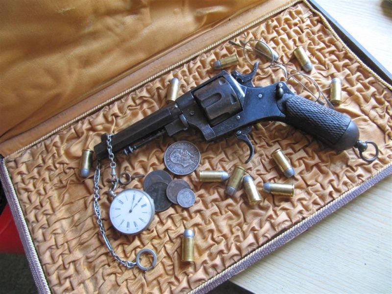

Le Bodeo et ses munitions:

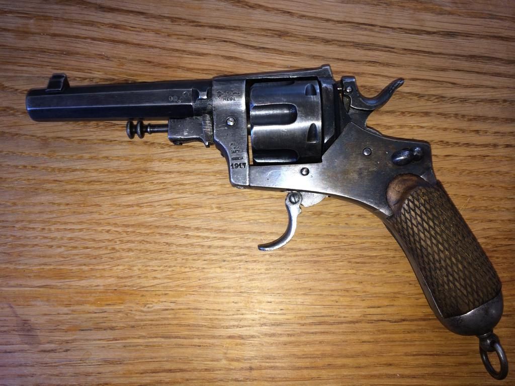

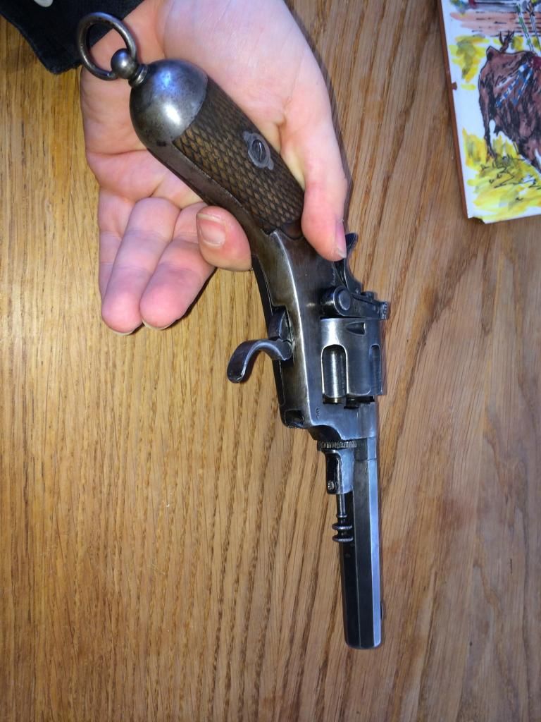

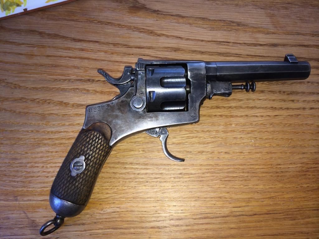

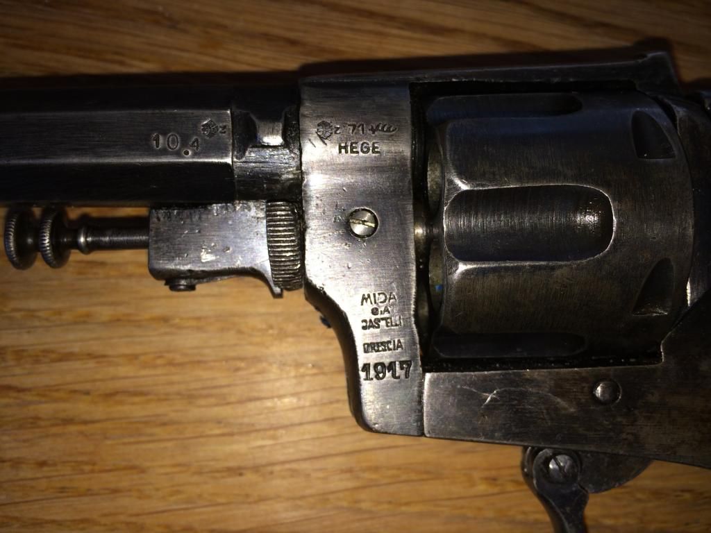

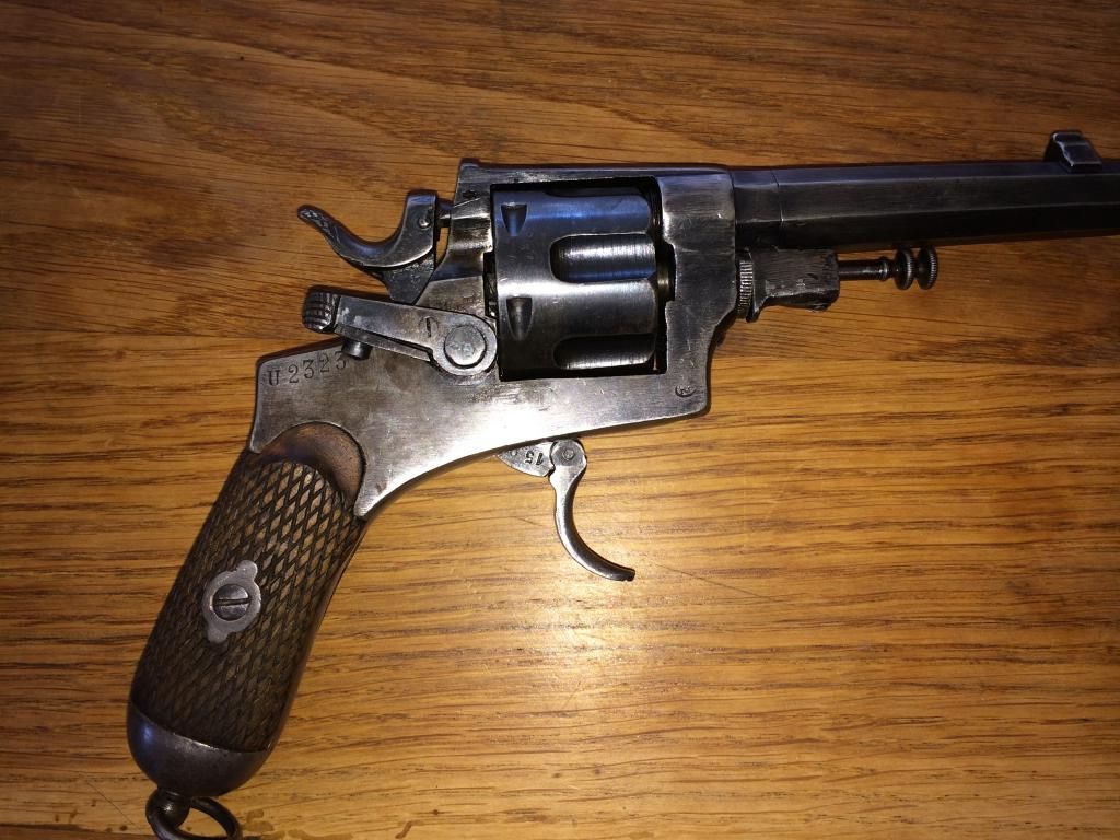

Quelques photos de mon Bodeo, l'arme est dans son bronzage d'origine et daté 1917 manufacturé par Castelli de Brescia:
Profil droit:

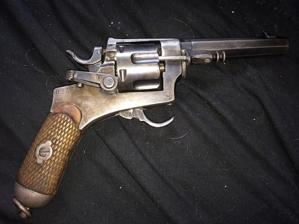

Profil droit avec mécanisme de chargement et d'éjection ouvert:

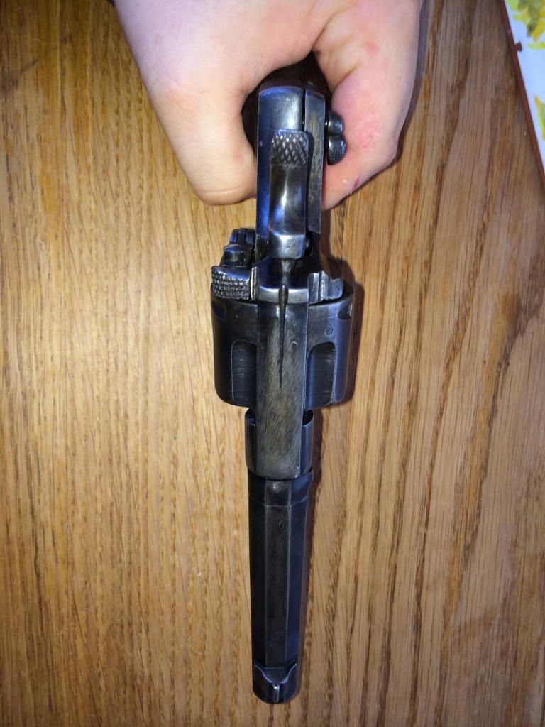

Vue du dessus:
Vue 3/4 droit:

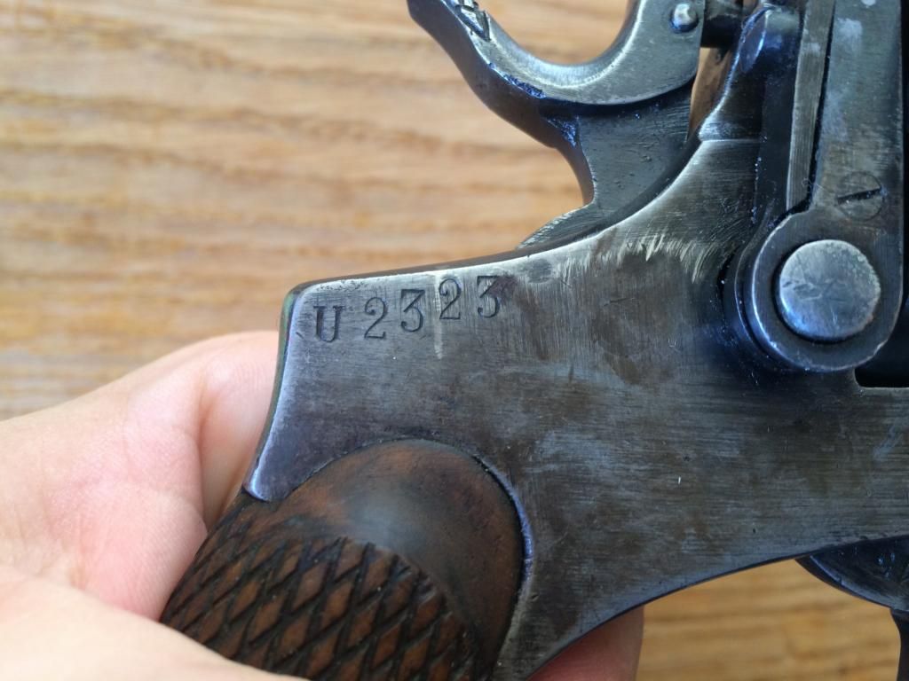

Numéro de série:
Marquages:

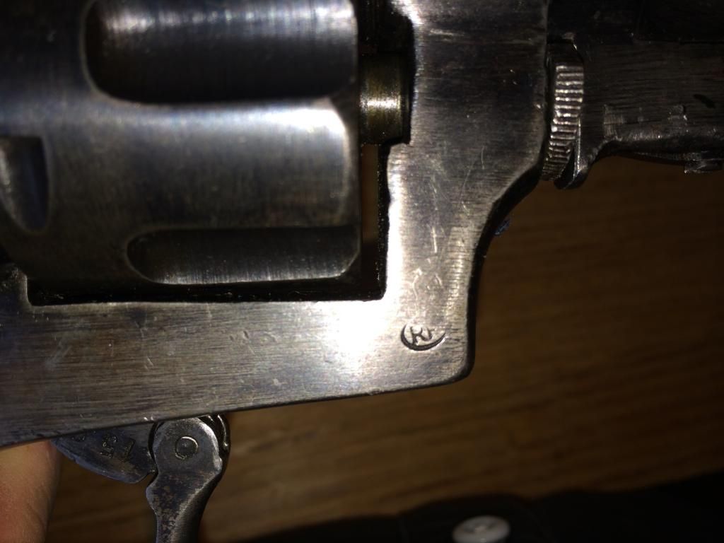

Poinçon REI:

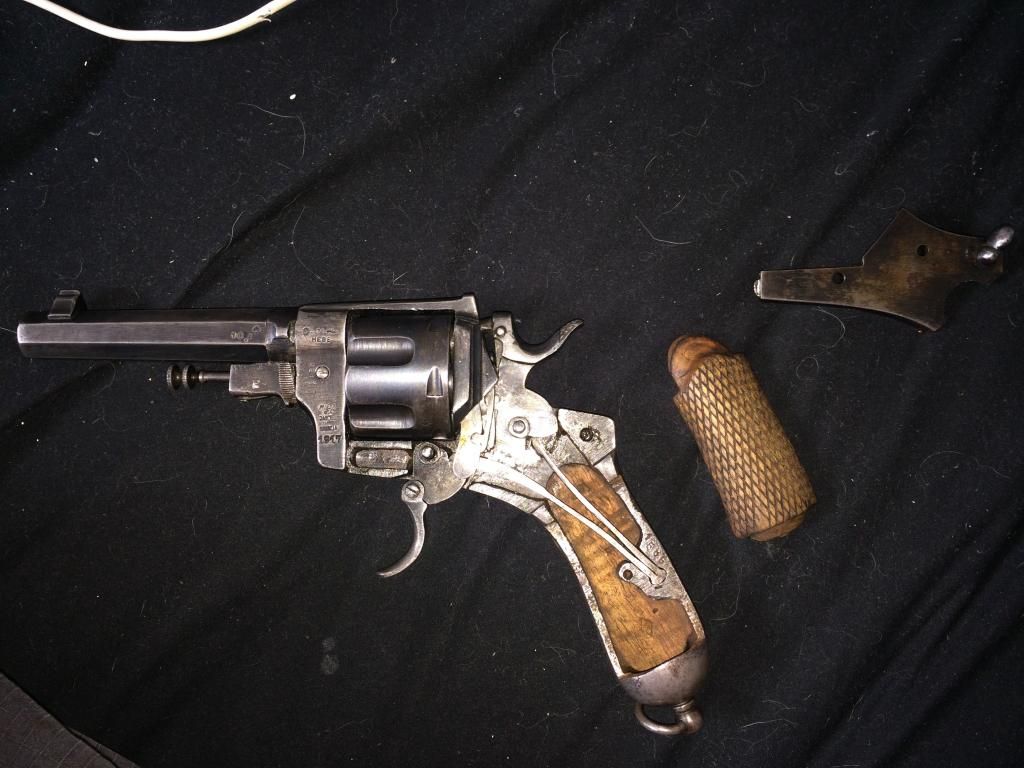

Démonté:

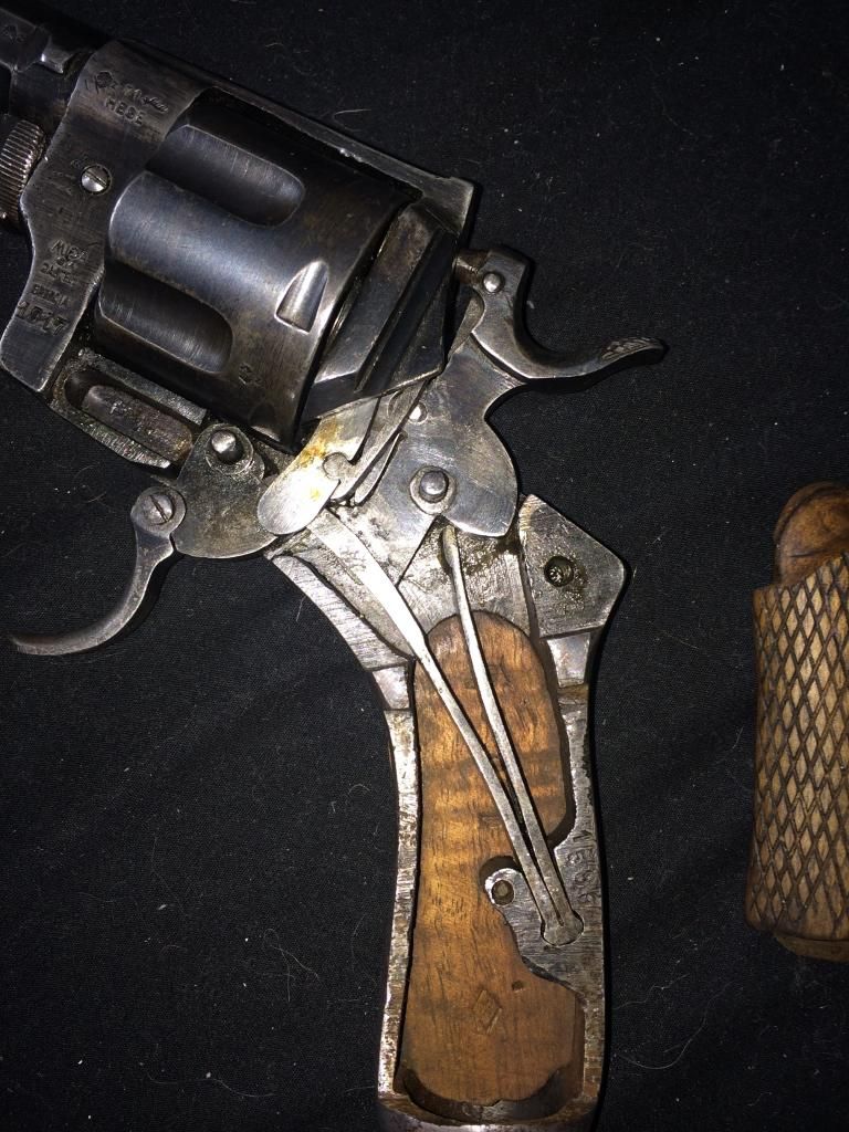

Le mécanisme:

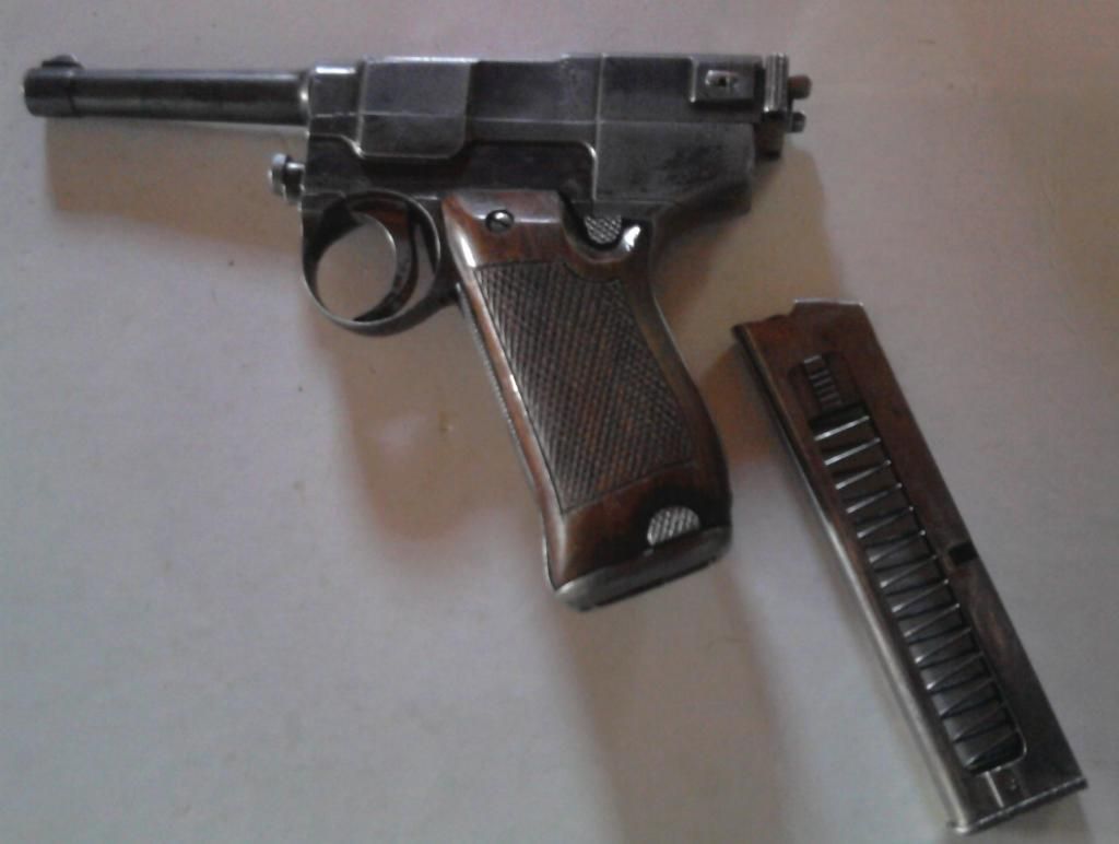

   Malgré ses qualités, le Bodeo est considéré officieusement comme obsolète avant même le déclenchement du premier conflit mondial. En vérité, la REI n'a jamais communiqué sur le sujet mais envisage de remplacer le Bodeo par un pistolet automatique dès 1903. Le Glisenti est réputé pour sont entretiens fastidieux et la fragilité de son système de mise à feu. Cela s'explique que l'arme était originellement conçue pour tirer des cartouches de 7,62x22mm; mais la REI demandais une arme de poing pouvant tirer du 9mm para. Le Glisenti 1910 a donc été rechambrer pour une cartouche beaucoup plus puissante que le calibre d'origine ce qui entraine une très grande fragilité de l'arme. Par ailleurs le Glisenti ne tira jamais de 9x22mm para, une cartouche spéciale fut créée qui en est une version affaiblie: le 9mm Glisenti, moins puissante.
Le Glisenti 1910:

Je profite de ce topic pour vous soumettre quelques défauts de mon exemplaire . Tout d'abord, il n'est pas à double, mais à simple action cependant en mettant le barillet dans une certaine position j'arrive à un peu faire bouger le chien. Vous avez vu dans la vidéo de tir avec le modèle de troupe que le fait d'ouvrir la barre de chargement sur le côté droit bloque l'action de la gâchette sur le chien et le fait d'appuyer sur la gâchette ne fait que tourner le barillet, laissant le chien immobile et permettant un rechargement plus rapide. Je soupçonne que le mécanisme est bloqué et bien que la barre de chargement soit fermée, le revolver se comporte comme elle était ouverte mise à part le fait que le chien peut être relevé en position de tir alors que si elle est abaissé ce n'est pas possible. Quelqu'un aurait une idée de comment réparer ça?

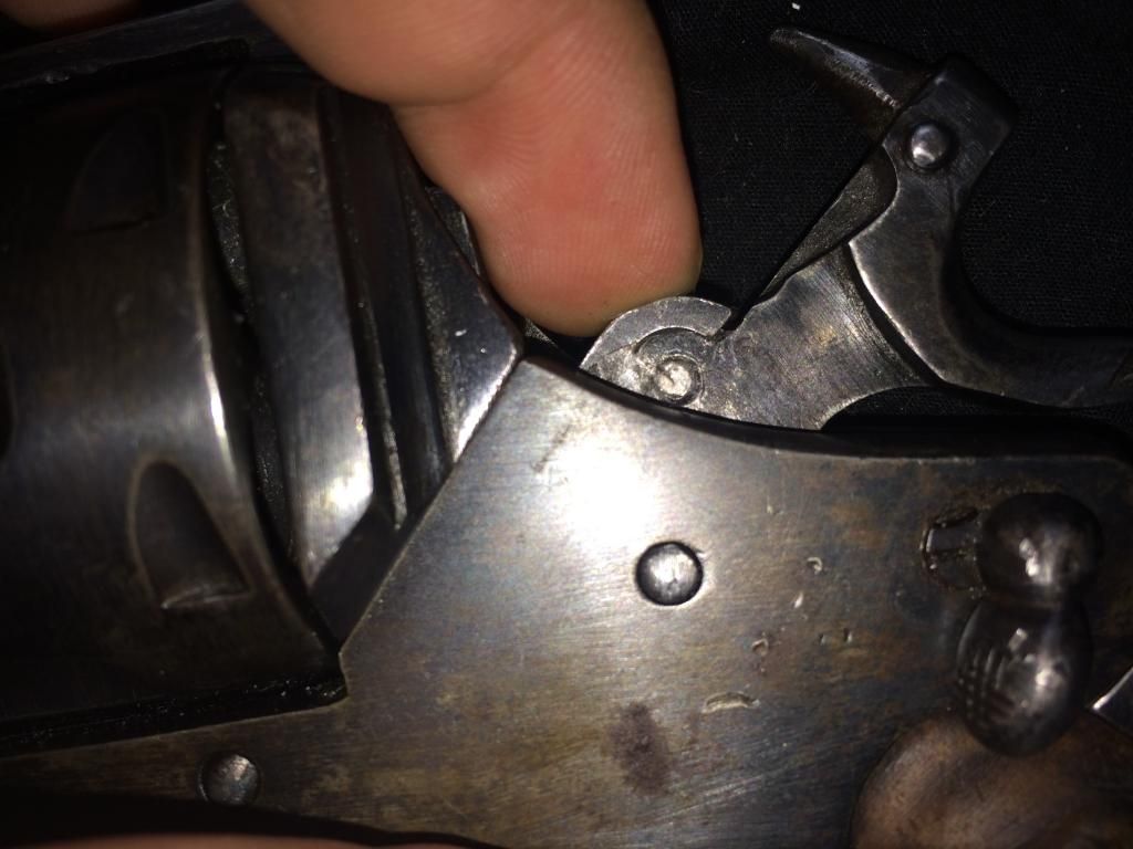

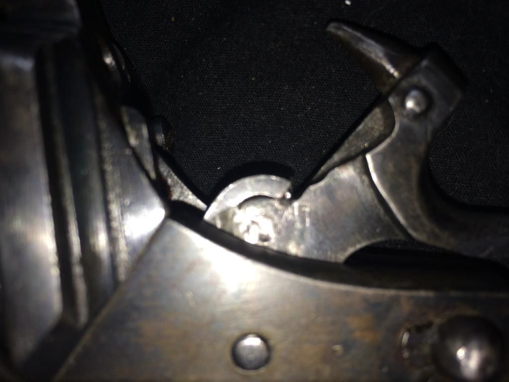

   Second problème, comme vous voyez sur les photos ci dessous, le chien est fixer au revolver par une vis minuscule qui empêche une partie du mécanisme de se mettre au travers de l'opération de percussion. Or cette vis n'a plus de filtrage et elle a tendance à se barrer après plusieurs tir à sec. Elle est minuscule donc j'ai grand peur de la perdre, pour pallier cela j'ai collé des deux côtés du chien de petits morceaux de scotch transparent mais ce n'est qu'une solution temporaire et je répugne à mettre un peu de superglue. Merci de vos conseils.
Gros plan de l'assemblage du mécanisme du chien:

Je ne suis pas familier de cette arme et ta description du probleme ne m'aide pas trop...Il faudra que je le demonte pour comprendre.
Ne colle pas la piece sur le chien, ça doit rester demontable Wink
Posts: 2,407
PostPosted: Mon 28 Jul - 21:46 (2014)    Post subject: Le révolver 1889 Reply with quote
Okay, je te montrerai ça au prochain drill. Wink
Posts: 2,832
PostPosted: Mon 28 Jul - 21:49 (2014)    Post subject: Le révolver 1889 Reply with quote
J'essaierai de trouver un "éclaté" pour voir s'il manque pas une piece...ça m'est déjà arrivé sur un revolver.
